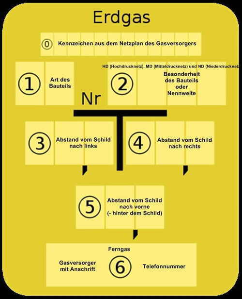

Erdgas-Hinweisschild

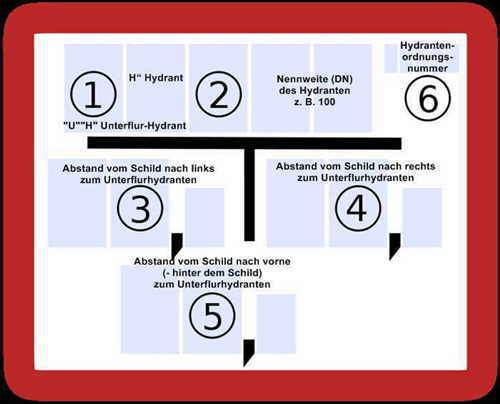

Den Unterflurhydranten (Wasserentnahmestelle aus dem Ortswassernetz) erkennt man anhand des charakteristischen ovalen Metalldeckels im Boden, der über das in der Nähe stehende rot umrandete weiße Hinweisschild zu finden ist. Daher ist es wichtig, dass die Schilder gut sichtbar sind und nicht von Büschen überwuchert werden. Eine Demontage der Schilder ist nicht zulässig. Im Notfall bleibt nur wenig Zeit, damit die Feuerwehr sich Zugang zum Hydranten schaffen kann.

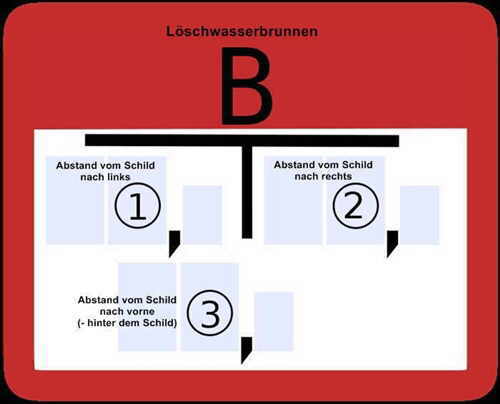

In Gegenden, in denen keine Wasserversorgungsleitungen liegen oder die zu entnehmende Wassermenge zu Löschzwecken zu gering ist, weisen entsprechende Hinweisschilder auf einen Löschwasserbrunnen oder einer Löschwasserzisterne hin.
Gelbe Hinweisschilder weisen auf Straßenkappen (Schieberkästen) der Absperreinrichtung eines Erdgasnetzes hin, die unter dem Straßenniveau liegen. Auf dem Schild sind die Art der Armatur (*), die Nennweite, die Art des Versorgungsnetzes (HD - Hochdrucknetz, MD - Mitteldrucknetz und ND - Niederdrucknetz), die genaue Lage und der Versorger mit Anschrift und Telefonnummer angeben.
* HS - Hauptschieber, HK - Hauptkugelhahn, AS - Absperrschieber, AK - Absperrkugelhahn, FS - Feuerschieber (Ortsnetz), HF - Feuerschieber (Hochdrucknetz)

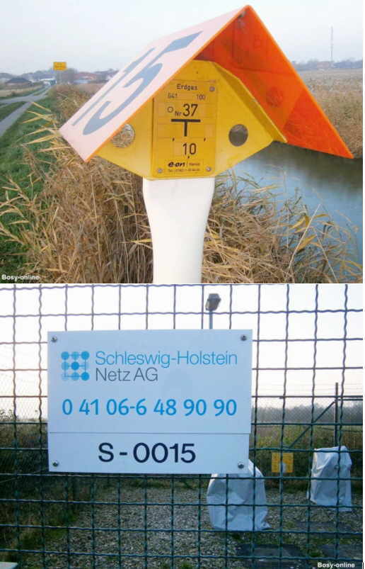

Die Erdgasleitungen (Pipeline) im freien Gelände werden mit dem Gashinweisschild, das eine gelbe Haube (in Rapsfeldern - orange) hat, gekennzeichnet. Durch die Haube ist der Verlauf der Leitung auch aus der Luft möglich. An den Abzweigungen zu den verschiedenen Ortschaften gibt es Zwischenstationen, die auch mit entsprechenden Schildern gekennzeichnet sind.

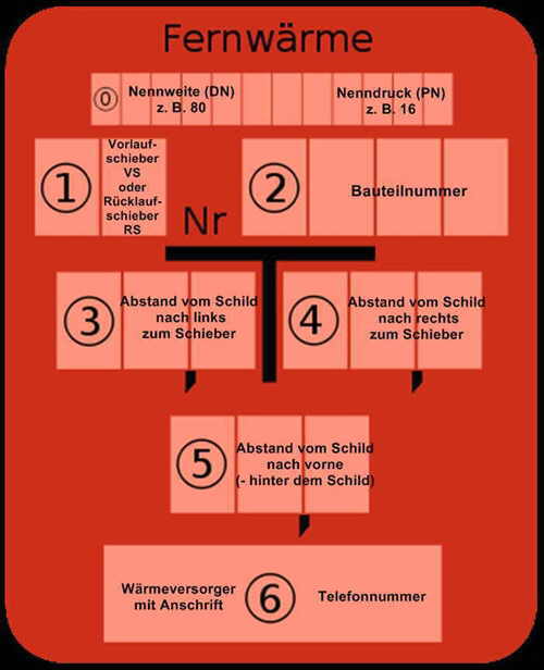

In vielen Städten, und durch die zunehmenden Biogasanlagen und BHKW's auf dem flachen Land, gibt es verzweigte Wärmeversorgungsnetze (Nah- und Fernwärme). Normalerweise gibt es in Fernwärmenetzen immer zwei parallele Hinweisschilder (Vor- und Rücklaufleitung). Auf den Schildern sind die Art der Armaturen (VS - Vorlaufschieber, RS - Rücklaufschieber), die Nennweite, der Nenndruck, die Bauteilnummer aus dem Netzplan, die genaue Lage und der Wärmeversorger mit Anschrift und Telefonnummer angeben.

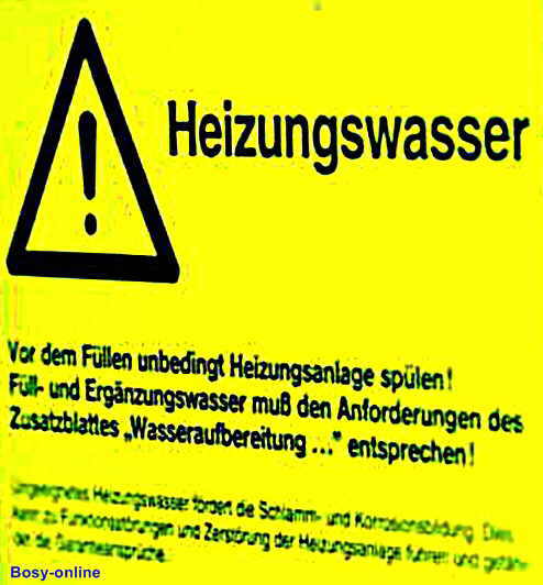

Das Hinweisschild "Heizungswasser" sollte grundsätzlich an den Wärmeerzeugern oder im Heizraum angebracht werden, wenn das Füllwasser behandelt oder aufbereitet wurde. Auf dem Schild sollte das genaue Mischungsverhältnis bzw. die Art des Zusatzes angegeben werden, weil meistens die eingefüllten Gebinde nicht mehr vorhanden sind. Nach einer Teil- oder Vollentleerung muss ein entsprechendes Wasser nachgefüllt werden, damit die gewünschte Wirkung erhalten bleibt und nicht eine gegenteilige Wirkung eintritt.
