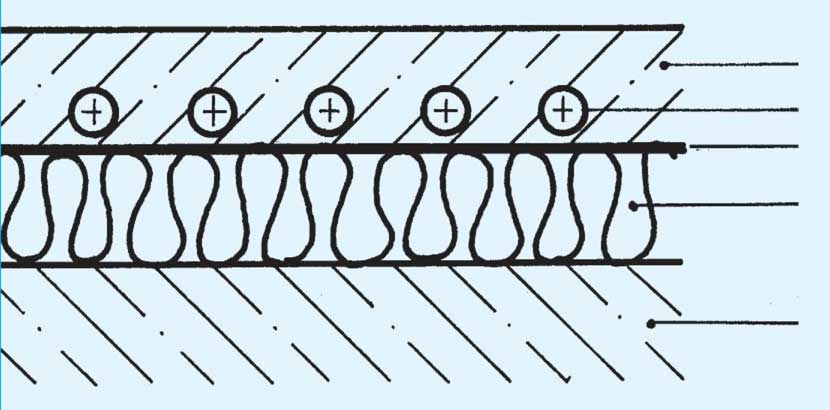

Abb. 25.2. Heizrohre im Estrich.

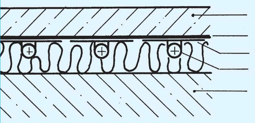

Abb. 25.3. Heizrohre unter dem Estrich.

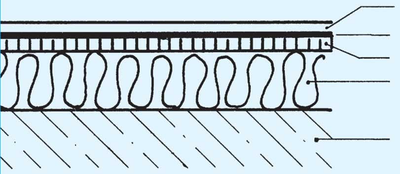

Abb. 25.4. Spezielles Flächenheizelement.

Heizrohre im Estrich eingebettet, Abb. 25.2.
Heizrohre unter dem Estrich liegend, Abb. 25.3.
Spezialsysteme ohne Estrich, mit sonstigen Abdeckungen, Abb. 25.4.
Entsprechend unterschiedlich sind Wärmespeicherung und thermische Trägheit. Um ein Gefühl für die Speicherfähigkeit eines Zement estrichs zu bekommen, kann man sich ersatzweise eine Wassermenge in Höhe von 70 % des Estrichvolumens vorstellen. Je nach Systemaufbau muss dem Estrich oder der Abdeckung der Heizrohre mehr oder weniger viel Wärmeenergie zugeführt werden. Ist die spezifische Heizlast hoch, so muss auch die Estrichmasse auf eine hohe Temperatur gebracht werden. Der gleiche Vorgang läuft in umgekehrter Richtung ab, wenn die Raumtemperatur gesenkt werden soll.
Im Allgemeinen sind Trockensysteme durch das geringe Speichervermögen thermisch weniger träge als Nasssysteme, bei denen die Speicherfähigkeit und die thermische Trägheit mit der Estrichdicke zunehmen. Besonders günstig verhalten sich in Bezug auf die thermische Trägheit Spezialsysteme ohne Estrich mit aufgelegten Platten oder Blechen, auf denen unmittelbar der Fußbodenbelag aufliegt. Dennoch muss oft ein Kompromiss zwischen dem Aufbau eines Fußbodenheizungssystems und den dafür erforderlichen Kosten gefunden werden. Es muss immer wieder betont werden, dass die beste technische Entwicklung nichts nützt, wenn der Kunde nicht bereit ist, dafür den Preis zu bezahlen. Natürlich gibt es Sonderfälle, wo mangels Aufbauhöhe die Entscheidung zu Gunsten eines teuren Spezialsystems fällt.
