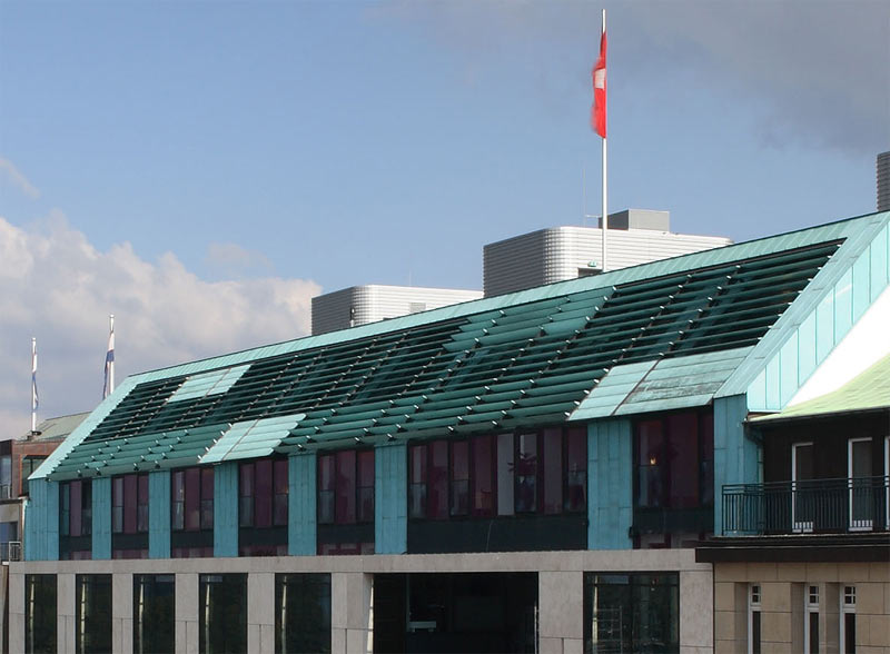

Gebäudebeschattung
 Gebäudebeschattung
Quelle: SOMFY GmbH
Die einfachste, kostengünstigste und wirkungsvollste Methode der Gebäudekühlung ist die Solarkontrolle, d.h. die Regulierung des Sonneneinfalls in ein Gebäude (z.B. Gebäudebeschattung). Diese Methode ist in der Regel bei klimagerechten Gebäudeentwürfen und geeigneten Baumaterialien für die Gebäudekühlung in Klimazonen mit sommerlichen Tagestemperaturen bis 30°C voll ausreichend.

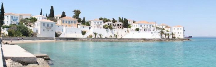

Strahlungskühlung
Traditionell verputzen die Südländer ihre Häuser mit weißem Kalk: Das reflektiert die Sonnenstrahlung und mindert die Erwärmung
Quelle: Sven Ediger Photoblog
Ein  ist Die einfachste Art der Strahlungskühlung ist ein weißes Dach, welches die Sonnenstrahlung reflektiert. Das Dach nimmt so wenig Wärmeenergie auf und speichert wenig. In der Nacht kommt es dann zum Strahlungsaustausch vom Gebäude zum Himmel.
Die dem Nachthimmel ausgesetzten horizontalen Dachflächen des Skythermhaus haben einen großen Kühleffekt. Auf dem Flachdach dieses Hauses liegen Wassersäcke von 15 – 20 cm Dicke, die oberseitig transparent und unterseitig schwarz sind. Die Säcke werden am Tage wärmedämmend abgedeckt, so dass das Wasser die Wärme aus dem Gebäudeinnern absorbiert. Nachts wird die Abdeckung entfernt, so dass die Wärme infolge Konvektion innerhalb der Säcke und durch Strahlung an den klaren Nachthimmel wieder abgegeben wird. Die abgekühlten Wassersäcke stehen am nächsten Tag wieder der Raumkühlung zur Verfügung. Eine Aufheizung durch die Tagesstrahlung wird durch die Abdeckung verhindert. Quelle: J Nothvogel
