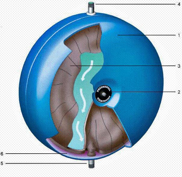

Bei dem Aufheizung von Trinkwasser dehnt sich das Wasser aus. Dieser Vorgang erhöht den Anlagendruck bis das Sicherheitsventil das überschüssige Ausdehnungswasser abtropfen lässt.
Durchströmtes Membran-Druckausdehnungsgefäß1 Stahlbehälter         2 Gasfüllventil 3 Blase aus Butyl  4 Wassereintritt         5 Wasserauslass 6 Gasraum
Quelle: IMI Pneumatex
Damit nicht unnötig Wasser verschwendet und der Anlagendruck in den Warmwasserleitungen im Verhältnis zur Kaltwasserleitung nicht ansteigt, werden durchströmte Membrandruckausdehnungsgefäße eingebaut. Dadurch wird Wasser gespart und das Mischen von Kalt- und Warmwasser an den Armaturen wird verbessert.
Das Gefäß wird in der Kaltwasserzuleitung zum Trinkwassererwärmer montiert. Bei der Erwärmung  drückt das entstehende Ausdehnungswasser Kaltwasser zurück in das Gefäß.
Eine einwandfreie Funktion ist nur gegeben, wenn durch einen Druckminderer am Hauswasseranschluss ein konstanter Ruhedruck im Wassernetz sichergestellt wird. Die Anschlussleitungen zum Gefäß sollen mindestens die gleiche Nennweite aufweisen wie die Gefäßanschlüsse.
Wichtig ist, dass der Vordruck 0,2 bis 0,3 bar unter dem Ruhedruck eingestellt ist.
Außerdem sind die Vorschriften der Wasserversorgungsunternehmen sind zu beachten.
