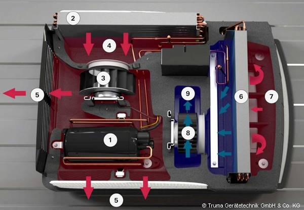

Funktion der Dachklimaanlage Aventa comfort
Quelle: Truma Gerätetechnik GmbH & Co. KG
Die Dachklimaanlage Aventa Comfort kühlt den Wohnwagen bzw. das Reisemobil in Rekordzeit auf eine angenehme Temperatur. Es dauert nur gut eine Stunde, um ein angenehmes Klima zu erreichen. Denn genau so lange braucht die Dachklimaanlage, bis die Temperatur im Innenraum von 35 auf 25 Grad gesunken ist. Der Kältekreislauf lässt sich umkehren, sodass die Aventa comfot mit 1700 Watt heizen kann. Das ist besonders in der Übergangszeit eine Wärmequelle.
Egal, ob man sich die kühle Brise gerne direkt ins Gesicht wehen lassen möchte oder nicht. Alles ist möglich, denn die vier Auslässe am Innenluftverteiler lassen den Luftstrom zielgerecht einstellen und ist dennoch zugfrei.
Um die Anlage nach den eigenen Bedürfnissen zu steuern, gibt es eine Bluetooth-Fernbedienung, über die iNet X (Pro) Panel, ein CP plus oder mit der iNet X App die Anlage bedient wird.
In der integrierte Wärmpumpe zirkuliert ein gasförmiges Kältemittel in einem geschlossenen Kühlkreislauf. Dieses wird von einem Kompressor (1) angesaugt und komprimiert. Durch den hohen Druck steigt die Temperatur des Kältemittels stark an. Das heiße Kältemittel wird in den Kondensator (2) gepumpt. Hier wird es mithilfe eines Ventilators (3) abgekühlt, der Außenluft (4) über die feinen Strukturen des Kondensators bläst. Dabei gibt das Kältemittel seine Wärme an die Umgebungsluft ab und seine Temperatur sinkt, wodurch es vom gasförmigen in den flüssigen Zustand übergeht. Die erwärmte Raumluft entweicht wieder (5). Das nun flüssige Kältemittel wird in einen Verdampfer (6) geleitet. Hier wird es durch warme Luft aus dem Raum (7) verdampft, die angesaugt und von einem Ventilator (8) über den Verdampfer geblasen wird. Dabei nimmt das Kältemittel die Wärmeenergie aus der Umgebung auf, wodurch die Temperatur im Raum sinkt. Gleichzeitig fördert der Verdampferventilator (8) die kühle Luft in den Innenraum des Wohnwagens oder Wohnmobils (9). Während des Verdampfungsprozesses verwandelt sich das Kältemittel erneut von einer Flüssigkeit zurück in einen Gaszustand, bevor es zum Kompressor (1) zurückfließt, um den Kreislauf erneut zu beginnen. Quelle: Truma Gerätetechnik GmbH & Co. KG
