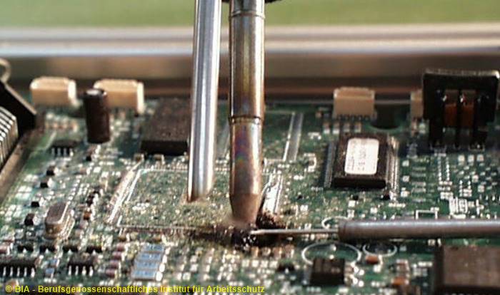

Lötspitzenabsaugung
 Lötspitzenabsaugung
Quelle: BIA - Berufsgenossenschaftliches Institut für Arbeitsschutz
Für bestimmte Weichlötarbeiten mit bleifreien Lotlegierungen mit elektrisch beheizten Lötkolben an elektrischen und elektronischen Baugruppen oder deren Einzelkomponenten (Kolbenlöten) sind einige Maßnahmen und Verhalternsregeln zu beachten, um inhalativen Gefährdungen auszuschließen. Es handelt sich dabei um das Fugenlöten punktförmiger Lötstellen mit bleifreien Lotlegierungen an Arbeitsplätzen, an denen
• elektrische und elektronische Baugruppen bzw. deren Einzelkomponenten verlötet werden (z. B. Leiterplatten, elektronische Kleingeräte, Verzinnen von Leiterenden),
• elektrische und elektronische Baugruppen bzw. deren Einzelkomponenten bei Montage-, Prüf- und Kontrollarbeiten verlötet werden,
• überwiegend Reparaturlötungen an elektrischen und elektronischen Baugruppen bzw. deren Einzelkomponenten durchgeführt werden.
Ausführliche Informationen gibt es in der DGUV Information 213-725.
Die beim Weichlöten entstehenden Lötrauche können bedingt durch ihre Zusammensetzung (u.a. Zinn, Blei, Kolophonium, Amine, Formaldehyd, Phenol, Chlorwasserstoff und Kohlenmonoxid) eine Reizung der Atmungsorgane und Augen verursachen. Sie müssen deswegen an der Entstehungsstelle abgesaugt werden. Dazu dienen separate (z. B. Trichter, Hauben) oder an der Spitze des Lötkolbens integrierte Erfassungseinrichtungen. Die Absauganlagen sind als Einzelplatz-, Gruppen- oder Zentralabsaugung ausgeführt. Die abgesaugte Luft ist in Abscheidern zu reinigen und in den Arbeitsraum zurück- oder nach außen abzuführen.
Oft werden Lötrauchadsorber eingesetzt. Hierbei handelt es sich um Tischgeräte, die so nah wie möglich an die Lötstelle bzw. an den Lötprozess herangeführt werden. Die Lötrauche werden durch einen Ventilator angesaugt und in einem Partikelfilter und Aktivkohlefilter abgeschieden. Da diese Tischgeräte die entstehenden Lötrauche nicht ausreichend wirksam abscheiden, werde sie nicht empfohlen.
