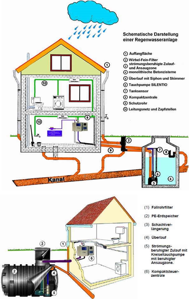

Eine Regenwassernutzungsanlagen muss, wie alle technischen Anlagen, einer regelmäßigen Prüfung und Wartung durch den Betreiber unterzogen werden. Nur dann findet keine Gesundheitsgefährdung der Anlagennutzer, keine Rückwirkung auf das Trinkwassernetz und keine Unterbrechung der Anlagenfunktion stattfindet.
Quelle: REWALUX Systeme zur Regenwassernutzung
Eine Speicherreinigung* sollte höchstens alle 5 - 10 Jahre erfolgen, da bei der Reinigung die wertvolle Bioschicht auf dem Sediment mit entfernt wird und eine Neubildung einige Wochen benötigt.
Die Installationsfirma ist nach dem Werkvertragsrecht verpflichtet, den Betreiber in die Bedienung der Regenwassernutzungsanlage (haustechnischen Anlage) einzuweisen und mit der Betriebsweise vertraut zu machen, damit er seine Sorgfaltspflichten erfüllen kann. Auf der Grundlage der DIN 1989-1 Regenwassernutzugsanlagen - Planung, Ausführung, Betrieb und Wartung und der Anforderungen der neuen Trinkwasserverordnung wurde von dem Fachvereinigung Betriebs- und Regenwassernutzung e.V. (fbr) eine Betriebsanleitung mit einem integrierten Muster-Wartungsvertrag erstellt. Die Betriebsanleitung sollte jedem Betreiber bei der Abnahme und Übergabe durch die Installationsfirma überreicht werden.
