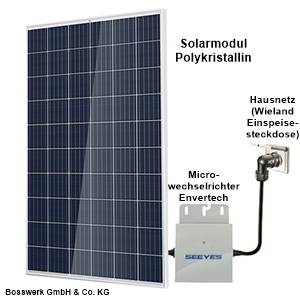

selfPV Komplettpaket 270Wp - EVT
Quelle: Bosswerk GmbH & Co. KG

Eine Mini-PV-Anlage wird auch "Balkonkraftwerk (BKW)", "Stecker-Solar-Gerät", "Plug-and-Play"-Photovoltaikanlage oder Guerilla-PV-Anlage** genannt. Sie speisen den Strom direkt ins Stromnetz des Hauses bzw. der Wohnung ein, wo er dann von den angeschlossenen und eingeschalteten Elektrogeräten verbraucht wird.
** Guerilla-PV bedeutet, dass das Balkonkraftwerk ohne Anmeldung beim Netzbetreiber und im Marktstammdatenregister sowie ohne Elektrofachbetrieb in eine haushaltsübliche Steckdose gesteckt werden..
Wichtig ist, dass der vorhandene Stromzähler (Bezugszähler) nicht rückwärts laufen darf, falls der Eigenverbrauch zu gering ist.
Obwohl die Hersteller damit werben, dass jeder seinen eigenen Strom erzeugen kann, warnt der Verband der Elektrotechnik Elektronik Informationstechnik e.V. (VDE) vor den Risiken. Hier hat aber das europäische Parlament unlängst den "Entschließungsantrag zur Strom- und Wärmeerzeugung in kleinem und kleinstem Maßstab" herausgegeben, der sich mit der dezentralen Energiewende beschäftigt. Dieses Dokument umfasst, neben den Mini-Heizkraftwerken, auch Kleinstanlagen im Bereich der Photovoltaik. Die EU fördert dadurch das Potential der Kleinstanlagen und hat somit ihr Potential erkannt.
Die Mini-PV-Anlage muss bei dem Stromlieferanten angezeigt werden. Hierbei handelt es sich um keine Anmeldung nach dem EEG, sondern um eine Mitteilungsanzeige über den Modulbetrieb. Mieter und Wohnungseigentümer brauchen eine Erlaubnis des Vermieters bzw. der Wohnungseigentümergemeinschaft, um das Gerät dauerhaft anzubringen. Die Zustimmung kann mit der Begründung verweigert werden, dass die Anlage das äußere Erscheinungsbild der Hausfassade beeinträchtigt oder/und die Beschädigung der Hauswand durch Dübel bei der Anlagenbefestigung kann ein Grund für eine Ablehnung sein.
Das Anschließen einer Anlage ist problemlos möglich. Wer aber mehrere Mini-PV-Anlagen an das Stromnetz anschließen möchte, eventuell über eine Mehrfachsteckdose, der sollte immer einem Elektronikfachbetrieb ins Boot holen.
Die Solarmodule haben eine Leistung von 200 bis 600 Watt und können an der Balkonbrüstung, auf der Terrasse, an der Hauswand, auf dem Garagen- und Hausdach montiert werden. Microwechselrichter wandeln den erzeugten Gleichstrom in Wechselstrom um. Im einfachsten Fall wird dieser per Steckverbinder (Wielandstecker/-buchse) in eine geeignete Steckdose (Wieland Einspeisesteckdose) eingespeist. Mini-PV-Anlagen werden in der Regel als Komplettpakete (Plug & Play Systeme) angeboten und sind zur Zeit eine Technologie, mit der neben dem Eigenheimbesitzer auch Mieter selbst erneuerbare Energie für den Eigenverbrauch erzeugen können.
Die Anlagen produzieren, richtig ausgelegt (Anzahl der Solarmodule und Wechselrichter), genug Strom, um einen wesentlichen Teil der Grundlast eines Haushalts zu decken. Also den Strombedarf, der durch Stand-By-Funktionen und dauernd laufende Geräte (z. B. Kühlschrank, Gefrierschrank, Heizungspumpe, aber auch Wärmepumpe bzw. Klimagerät) vorhanden ist. Außerdem gibt es die Möglichkeit, zu viel erzeugten Strom in einem Akku zu speichern.

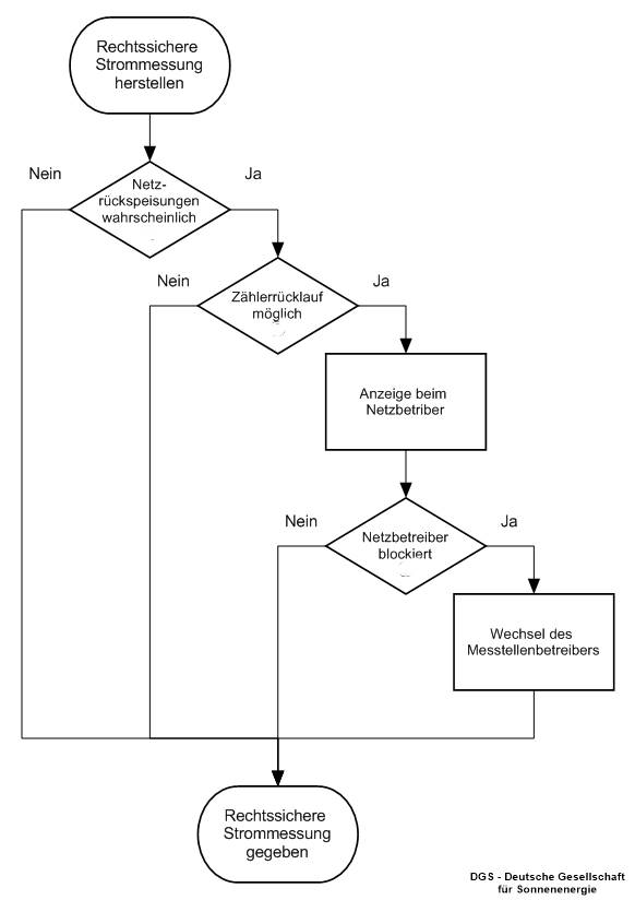

Rechtssichere Strommessung herstellen
Quelle: Deutsche Gesellschaft für Sonnenenergie Landesverband Berlin Brandenburg e.V.
In diesem Zusammenhang sollte man auch einmal die rechtliche Lage betrachten.
Die rechtlichen Bedenken zum Einbau einer Mini-PV-Anlage haben sich inzwischen erledigt. Aber es gibt zu diesem Thema immer noch die unterschiedlichsten Aussagen, die von den ca. 700 Netzbetreibern in Deutschland getätigt werden. Viele Betreiber sprechen in diesem Fall von einem kostenlosen Zähleraustausch. Dieses Argument ist verständlich, denn der Stromzähler darf in keinem Fall rückwärts laufen. Da die ständig laufenden Elektrogeräte den erzeugten Strom sofort verbrauchen, ist das eine vorgesehene Maßnahme, um eine Einspeisung in das öffentliche Netz zu verhindern.
Im Februar 2017 trat die DIN VDE 0100-551 "Auswahl und Errichtung elektrischer Betriebsmittel – Andere Betriebsmittel – Abschnitt 551: Niederspannungsstromerzeugungseinrichtungen" in Kraft. Dort sind die Anforderungen für die Einrichtung von Kleinstanlagen zur Stromerzeugung geregelt. Daraus ergibt sich, dass Solarmodule (Komplettpakete) für die Steckdose legal sind. Dies gilt Natürlich müssen sich die Hersteller und die Betreiber an die gesetzlichen Vorgaben halten. Beim Netzbetreiber muss die Anlage angemeldet werden.
Nach der DIN VDE V 0100-551-1 - 2018-05 "Errichten von Niederspannungsanlagen" können die Netzbetreiber durch das unkomplizierte Verfahren zur Anmeldung einer Mini-PV-Anlage Anmeldeformulare entwerfen.
Um die Rechtssicherheit zu festigen, wird an zwei weiteren Normen gearbeiet. Hier handelt es sich um die DIN VDE V 0628-1 - 2018-02 "Energiesteckvorrichtungen" und eine Produktnorm, die die Anforderungen der Plug & Play Systeme regelt. Mit der Fertigstellung wohl nicht vor 2019 zu rechnen sein.
Verbraucher können Steckdosen-Solargeräte zur privaten Stromerzeugung bis zu einer Gesamtleistung von 600 Watt jetzt selbst beim Netzbetreiber anmelden, statt wie bisher über einen Elektroinstallateur. Rechtssicher möglich macht dies eine Neuregelung der Norm VDE-AR-N 4105, die am 27. April 2019 in Kraft tritt. Verabschiedet wurde sie in einem Normierungsverfahren vom Forum Netztechnik/Netzbetrieb im VDE (FNN), das in Deutschland die Regeln für den Netzanschluss von Erzeugungsanlagen erarbeitet.
Stichpunkte
Stromzähler muss Rücklaufsperre haben
Netzbetreiber müssen Anmeldung durch Laien akzeptieren
In Deutschland sind rund 40.000 Balkonmodule im Einsatz
Wenn der Netzbetreiber sich querstellt, dann sollten die DIN-Vorschriften angesprochen werden und Kontakt mit dem VDE (Verband der Elektrotechnik Elektronik Informationstechnik e.V.) oder der Deutschen Gesellschaft für Sonnenenergie aufgenommen werden.
PV-Balkonmodule bis 600 Wp Leistung können jetzt direkt beim Netzbetreiber gemeldet werden.
