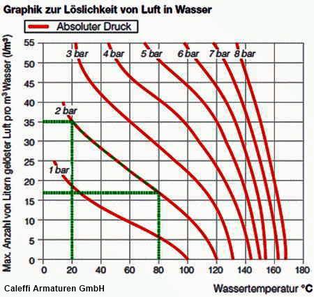

Löslichkeit von Luft im Wasser
Quelle: CALEFFI Armaturen GmbH

Das Verhältnis von Temperatur und Druck bestimmt die Luftmenge, die aufgelöst im Wasser vorhanden sein kann. Das Henry-Gesetz (Henrysches Absorptionsgesetz) bestimmt diese Zusammenhänge. Anhand der Kurven in einem Diagramm können die physikalischen Eigenschaften des Luftgehaltes im Wasser und dessen Freisetzung nachvollzogen werden.
Beispiel:
Wenn bei einem konstanten absoluten Druck von 2 bar das Wasser von 20 °C auf 80 °C erwärmt wird, ist die abgeschiedene Menge Luft bei dieser Lösung 18 l pro m3 Wasser. Nach diesem Gesetz steigt die Menge der freigesetzten Luft bei steigender Temperatur und verringertem Druck. Die entstehenden Mikroblasen haben einem Durchmesser von ca. 1/10 Millimeter.
Hier liegt auch der Grund, dass die Anlage bei der ersten Inbetriebnahme auf die maximale Temperatur (Auslegungstemperaturen der einzelnen Anlagenteile) hoch geheizt (Luftauskochen) werden soll. Andere Gründe des Hochheizens sind, feszustellen, ob die Anlage auch bei Höchsttemperatur dicht ist und und dass bei der Ausdehnung der Anlagenteile keine Geräusche entstehen.

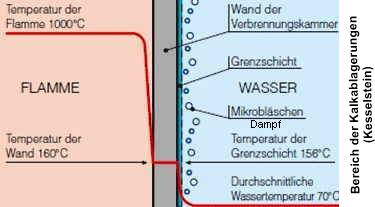

Mikroblasenbildung im Wärmeerzeuger - Bereich der Kalkablagerung
Quelle: Caleffi
An der Oberfläche, die das Kesselwasser von der Brennkammer trennt, bilden sich durch die hohe Temperatur (160 bis 270 °C) an der Kesselwandung ständig eine Schicht mit Mikroblasen. Ein Teil dieser Luft (Dampf), die nicht wieder von dem kälteren Kesselwasser absorbiert wird, kommt in den Heizungskreislauf und muss im Kesselvorlauf entfernt werden, damit das lufthaltige Wasser nicht in die Anlage transportiert wird.

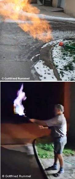

Brennbare Gase beim Entlüften des Wärmenetzes einer Biogasanlage
Quelle: Gottfried Rummel

In dem Wärmenetz einer Biogasanlage gibt ein Problem mit "Luft" (brennbares Gas) im Wassersystem, das beim Entlüften der Anlage austritt. Die Anlage hat einen 50.000 Liter Pufferspeicher und ein Leitungssystem von ca. 2.200 Meter. Es sind geschätzt ca. 100 000 Liter im Umlauf.
Mit einem Gasmeßgerät der Biogasanlage wurden diese Werte (71 mg/l Methan bzw. Wasserstoff, 43 mg/l Schwefel, 22 mg/l CO2, 2,3 mg/l Sauerstoff) gemessen. Es es besteht die Vermutung, das durch Kriechströme Wasserstoff entsteht. Die neueste Ergebnisse der Wasseruntersuchung sind ein pH-Wert 5,89 und ein Leitwert 1039 µS/cm.
Videos beim Entlüften (Video 1 + Video 2).
Dieses Problem wird auch bei vielen anderen Biogasanlagen bzw. Wärmenetzen vorhanden sein, ohne das es akut bemerkt wird.
