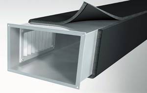

Bei der Dämmung von Luftkanälen und Luftleitungen unterscheidet man zwischen drei verschiedenen Anwendungsfällen:
1. Außen- und Fortluftkanal
Um Kondensat auf der Außenseite der Rohrleitungen zu vermeiden, muss der Kanal mit dampfdiffusionsdichter Dämmung ummantelt werden (z.B. Armaflex). Es kann auch diffusionsoffenes Material (z. B. Mineralfaser) mit einer reißfesten dampfdichten abgeklebten Ummantelung eingesetzt werden. Eine Dämmschichtdicke von ca. 15 mm kann hier ausreichend sein.
2. Zu- und Abluftleitung durch kalte Räume
Hier müssen die Kanäle vor Wärmeverlusten geschützt und verhindert werden, dass auf der Innenseite der Abluftleitung Kondensat entsteht. Eine Durchfeuchtung der Dämmung ist nicht zu befürchten. Es können auch nicht diffusionsdichte Materialien verwendet werden. Die Dämmschichtdicke hängt von der Umgebungstemperatur ab. Wenn es sich um Aussentemperaturen (z. B. ungedämmter Dachboden) sollte eine Dämmung von ca. 50 mm angebracht werden. In unbeheizten Räumen (z. b. unbeheizten Keller) kann die Dämmung dünner ausgelegt werden.
3. Warme Luft in warmer Umgebung
Hier ist eine Wärmedämmung nicht notwendig, aber ein Schutz der Kanäle vor den chemischen Bestandteilen des Putzes an Wand- und Deckendurchführungen und eine Schallentkopplung durch eine dünne reißfeste Dämmung ist hier vorgeschrieben.
