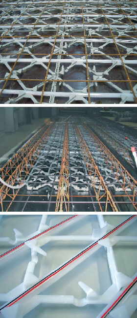

Beispiele für oberflächennahe Bauteilaktivierung
Quelle: Uponor GmbH

Die thermische Betonkernaktivierung, (thermische Bauteilaktivierung), bezeichnet Systeme, die Gebäudemassen zur Temperaturregulierung nutzen. Diese Systeme werden zur Heizung und Kühlung verwendet, indem Rohrleitungen (Kunststoffrohre) als 2- oder 3-Leiter-System in Massivdecken und/oder in Massivwänden (Wandbauteilaktivierung) verlegt werden, durch die Wasser als Heiz- bzw. Kühlmedium fließt. Die gesamte durchflossene Massivdecke bzw. -wand wird dabei als Übertragungs- und Speichermasse thermisch aktiviert. Das System kann als Grundlast oder zur vollen Beheizung und Kühlung eingesetzt werden.
Die aktivierten Bauteile nehmen über ihre gesamte Fläche je nach Heiz- oder Kühlfall Wärme auf oder geben sie wieder ab. Durch die vergleichsweise großen Übertragungsflächen können die Systemtemperaturdifferenzen niedrig gefahren werden, sodass das Medium nicht so stark erwärmt werden muss, wie z. B. das Wasser einer herkömmlichen Zentralheizung mit Heizkörpern. Aufgrund dieser geringeren Vorlauftemperaturen können zum Heizen z. B. Wärmepumpen besonders effizient eingesetzt werden. Zum Kühlen eignen sich alternative Energien, wie z. B. die freie Rückkühlung über Erdwärmetauscher, Grundwasserkühlung oder Kaltwassersätze.
Die massiven Bauteile nehmen aber auch die Wärme vom Medium oder von den Räumen auf, diese wird gespeichert und gibt sie zeitversetzt an den Raum oder das Medium weiter. Dadurch kommt es zu einer Phasenverschiebung zwischen der Energieerzeugung und -abgabe. Die Tagesleistungsspitzen werden dadurch abgeflacht, d.h. diese Lastspitzen werden abgesenkt und teilweise verschoben, zu Zeiten, in denen keine Raumnutzung vorliegt. Im Sommer wird z. B. die Nachtabkühlung zur Kühlung des Mediums genutzt und dem Bauteil Wärmeenergie entnommen. Tagsüber werden die Räume durch Wärmefluss in die nun abgekühlten Wände gekühlt. Die Kühlung erfolgt somit bedarfsgerecht am Tage, die maximale Tagestemperatur wird gesenkt und diese tritt zu einem späteren Zeitpunkt auf, also ohne Kühlung. Dadurch ist die thermische Bauteilaktivierung besonders für Bürogebäude geeignet.
Bei der Planung der Bauteilaktivierung ist es wichtig, nicht zu hohe oder zu niedrige Wassertemperaturen vorzusehen bzw. einzustellen. Es könnte infolge der Dynamik zur Überheizung oder Unterkühlung der Räume führen, weil es ein sehr träges Heiz- bzw. Kühlsystem ist.
Bei der Bauteilaktivierung führen die Nutzung erneuerbarer Energiequellen (z. B. Solarenergie, Umweltwärme, Erdwärme) und der Einsatz einer Wärmepumpe zu einer Effizienzsteigerung.
