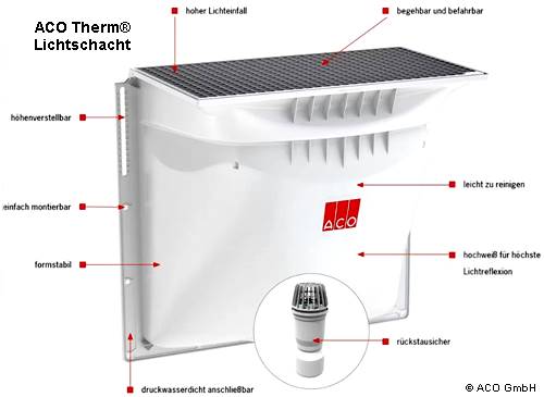

Lichtschacht
ACO Therm® Lichtschacht
Quelle: ACO GmbH
Wenn die Außen- und Fortluft zur innen aufgestellten Wärmepumpe über Lichtschächte transportiert wird, dann sollten diese druckwasserdicht montiert werden und einen Ablauf mit Rückstausicherung haben. So wird das Eindringen von Oberflächenwasser und Wasser aus dem Kanalsystem verhindert. Ein Lichtschacht ohne Ablauf ist ein Planungsfehler, weil sich im Schacht Regenwasser sammeln kann und in den Keller (und die Wärmepumpe) kommt.. In hochwassergefährdeten Gebieten sollten die Schächte an der Wand ausreichend hochgezogen werden.
Im Ablauf des Schachtes befindet sich ein Rückstauverschluss mit einer Kunststoffkugel im Kugelkäfig. Im offenen Zustand liegt die Kugel unten im Kugelkäfig und gibt den Weg für ablaufendes Wasser frei. Bei rückstauendem Wasser (z. B. wenn die Kapazität des Kanalsystems überschritten ist) schwimmt die Kugel auf und wird gegen den Dichtsitz gedrückt. Der Rückstau des Abwassers aus dem Kanal in den Lichtschacht und damit in den Keller ist gestoppt.
