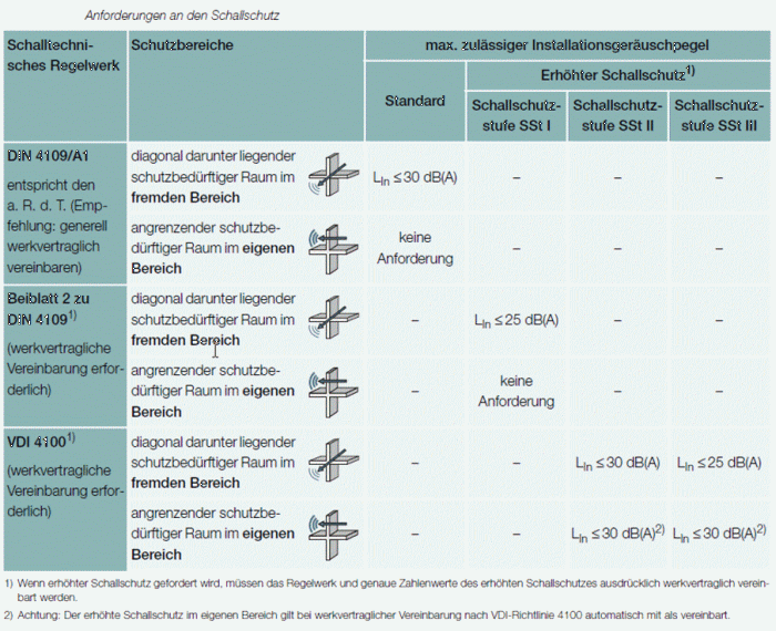

In DIN 4109/A1:2001-01 werden die Werte für die zulässigen Schalldruckpegel in schutzbedürftigen Räumen von Geräuschen aus haustechnischen Anlagen beschrieben. Diese Werte gelten als anerkannte Regeln der Technik (aRdT) und kommen immer dann zum Tragen, wenn keine weitergehenden Vereinbarungen für den erhöhten Schallschutz getroffen wurden.
DIN 4109/A1
 DIN 4109/A1
Quelle: Geberit
Anforderungen an den Schallschutz
Quelle: Geberit
In DIN 4109/A1:2001-01 werden die Werte für die zulässigen Schalldruckpegel in schutzbedürftigen Räumen von Geräuschen aus haustechnischen Anlagen beschrieben. Diese Werte gelten als anerkannte Regeln der Technik (aRdT) und kommen immer dann zum Tragen, wenn keine weitergehenden Vereinbarungen für den erhöhten Schallschutz getroffen wurden. Neben der nationalen DIN 4109 sind zukünftig die Regelungen und Anforderungen der europäischen Normenreihe DIN EN 12354 zu beachten.
Der BGH hat in einem Revisionsverfahren (BGH-Urteils vom 14. Juni 2007, AZ VI ZR 45/06) festgestellt, dass der Mindestschallschutz bauwerkvertragsrechtlich weitgehend bedeutungslos ist. Der erhöhte Schallschutz, wie es im Beiblatt 2 der DIN 4109 geschrieben steht, bedarf keiner “ausdrücklichen“ Vereinbarung. Anhaltspunkte hierfür können die Schallschutzstufen II oder III der VDI 4100 sein.
Mit der Harmonisierung technischer Regelwerke in Europa werden die Normen des baulichen Schallschutzes an die europäischen Vorgaben angepasst. Hier soll zukünftig die Berechnung der Schalldämmung auf Basis der DIN EN 12354 durchgeführt werden. Dabei wird die Schallübertragung über flankierende Bauteile detaillierter in die Berechnung einbezogen. Eine Bilanzierung der einzelnen Schallwege wird dadurch möglich. Diese Nachweisführung wird auch in eine neue DIN 4109 eingebracht, wobei die Anforderungen von R'w (Gesamt-Schalldämm-Maß) auf DnT,w (Standard-Schallpegeldifferenz) umgestellt werden.

Zur Vereinbarung des erhöhten Schallschutzes stehen wahlweise zwei Regelwerke zur Verfügung:
Empfehlungen zur Vereinbarung eines erhöhten Schallschutzes:
  • Welches Regelwerk wurde vereinbart?
  • Welcher Zahlenwert wurde zu fremden Wohnungen vereinbart?
  • Wurde Schallschutz im eigenen Wohnbereich vereinbart?
  • Welcher Zahlenwert wurde im eigenen Wohnbereich vereinbart?

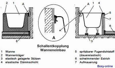

Dusch- und Badewannen
- körperschalldämmende Auflagerung der Wanne am Wandanschluss und auf den Stützen
- körperschalldämmende Anbindung der Wanne an die seitliche Wannenabdeckung
- Aufstellung eines kompakten Wannenträgers auf auf einer Dämmplatte  (Dämmmatte) oder schwimmendem Estrich
- dauerelastische Ausführung der Fuge zwischen Wanne und Wand
- Wassereinlauf auf schräge Wanneninnenfläche
